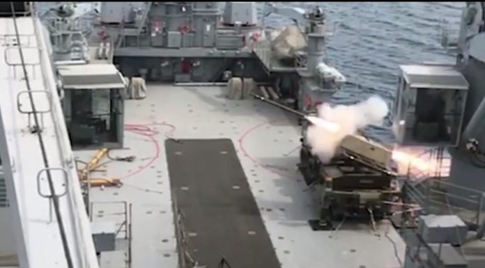

Минобороны Турции изучает возможность применения реактивных систем сухопутного назначения с кораблей и транспортов, видимо, под впечатлением от аналогичных опытов в Китае и Израиле.
В кадре РСЗО TR-122 Sakarya применяется с одного из десантных кораблей типа LST ВМС Турции.

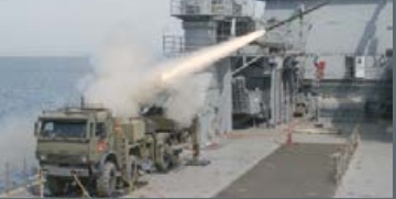

В Турции проведены любопытные испытания - с палубы танкодесантного корабля L-402 Bayraktar произведен опытный пуск реактивного снаряда TRG-122 c увеличенной до 35 км дальностью
